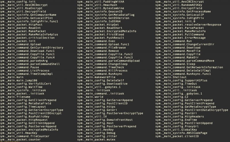

Пейлоад Geacon поддерживает сетевые коммуникации, шифрование и расшифровку данных, а также может загружать дополнительные полезные нагрузки и похищать данные из скомпрометированной системы.
